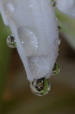

Jij hebt waarschijnlijk paranormale gaven, Portmixus.
Ik ben deze deze voormiddag gaan ophalen.
Hieronder de eerste foto's. (die spreken meer dan woorden)

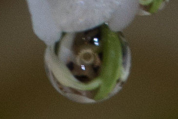

Uitsnede:

Echt heel netjes! Denk dat je er veel plezier van zult hebben. Dit weekend wordt het mooi weer, kan je eens een wandelingetje maken en ondertussen wat macro's nemen :wink:
Wat is je eerste korte indruk van de lens? Goed gebouwd (tegenwoordig alle Sigma's vind ik)?
