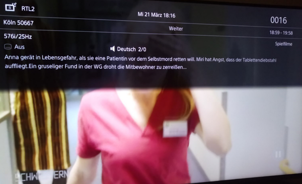

  11. [OFFEN] Info Banner zeigt bei einigen Sendern Inhalte von aktueller und folgender Sendung
    Révélation
    Springt man bei einigen Sendern in der Infoanzeige zum nächetn Event, so wird der Inhalt vom aktuellen und dem nächsten Event angezeigt.

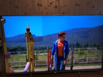

  6. [FIXED] Das Bild wird nur im oberen linken Viertel korrekt dargestellt
    Révélation
    Wurde mit dem letzten Update behoben.

  9. [FIXED] Info Banner zeigt bei einigen Sendern Inhalte von aktueller und folgender Sendung
    Révélation
    Springt man bei einigen Sendern in der Infoanzeige zum nächetn Event, so wird der Inhalt vom aktuellen und dem nächsten Event angezeigt. Der Fehler tritt nur bei einigen Sendern auf.
