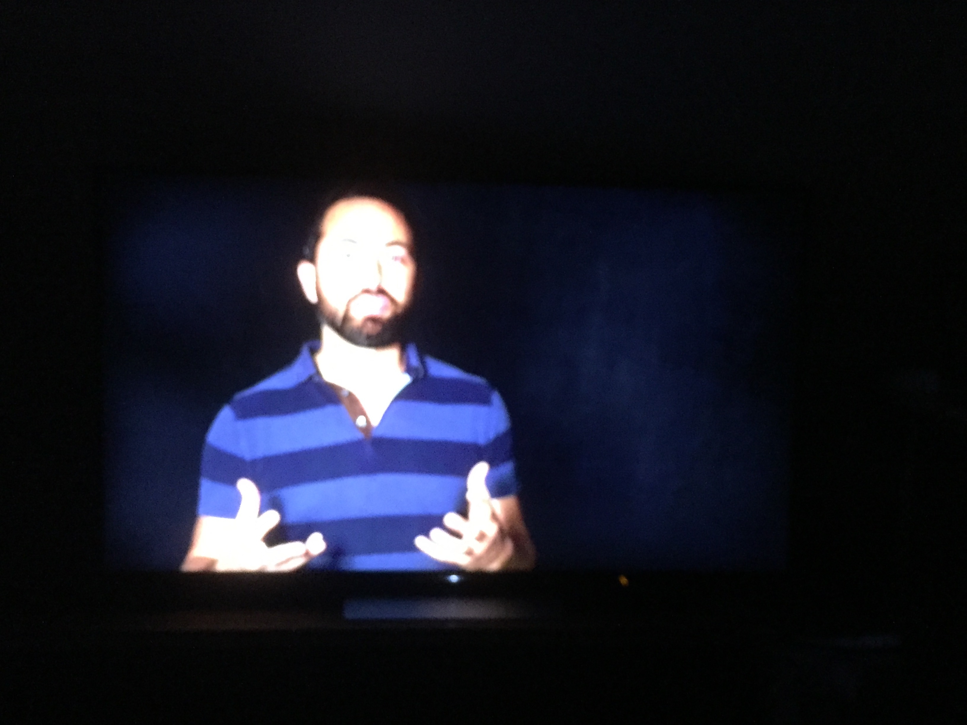

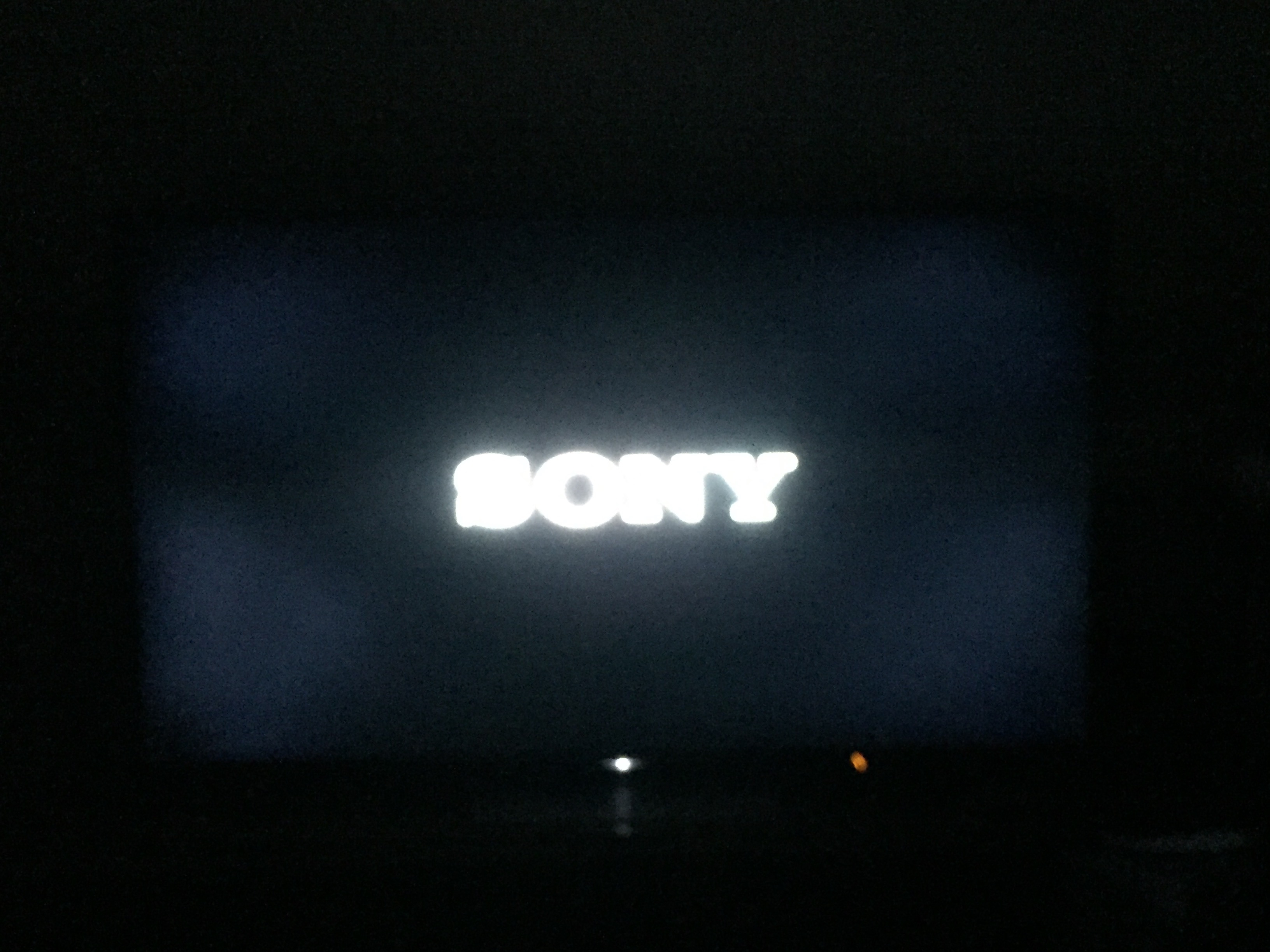

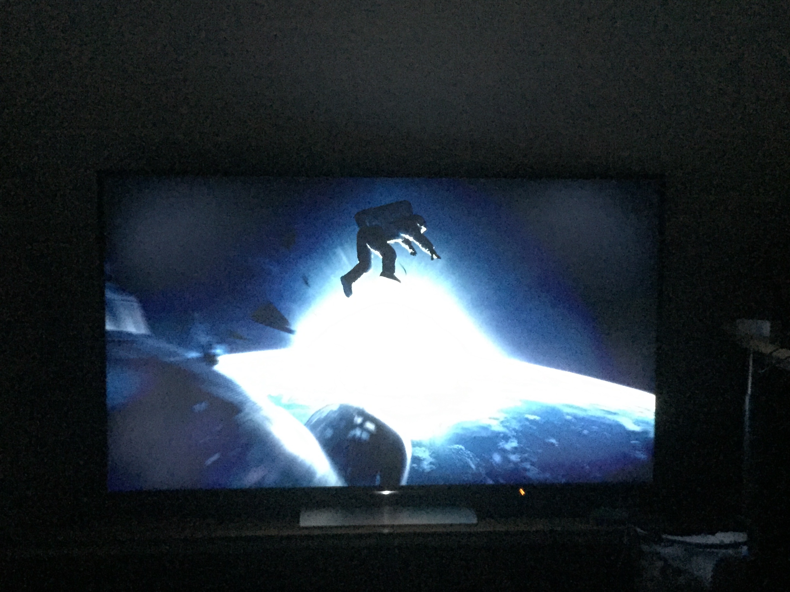

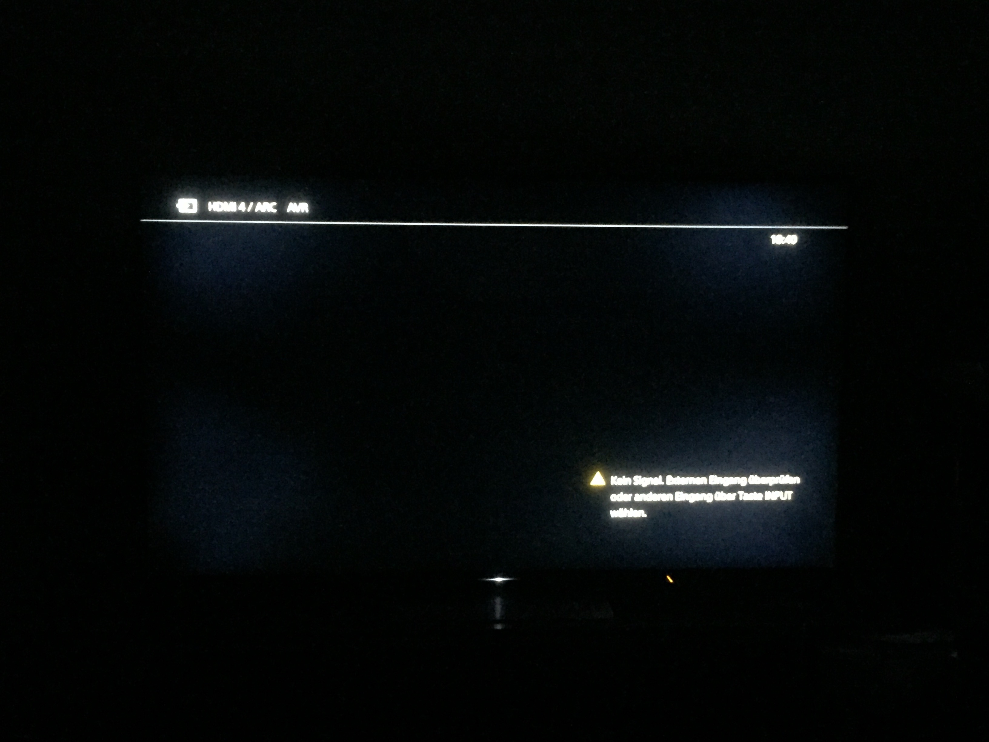

Es ist eingentlich überall... Ich habe das Gefühl, das Dimming funktioniert überhaupt nicht mehr, den TV hab ich schon eine Weile und so schlecht war es noch nie. Bei dem Bild hätte ich den am ersten Tag wieder zurückgegeben, das ist einfach nicht tragbar.
