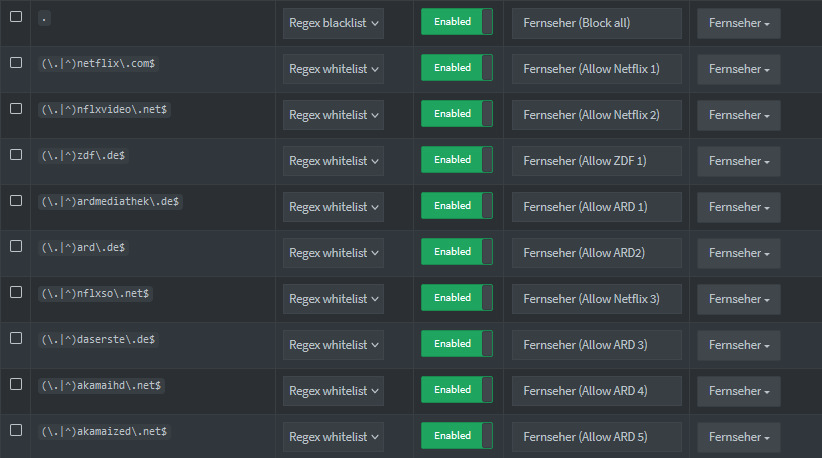

3. Ich nutze im Netzwerk einen Pi.hole um Werbung zu blocken. Darin gibt es die Möglichkeit für bestimme Clients bestimmte Berechtigungen über Black- und Whitelists einzurichten. Also zunächst im Pi.hole für den Sony ALLES geblockt. Interessant: Er läuft perfekt! Das Problem wird also durch irgendein Netzwerk-Traffic oder einen Amok laufenden Systemdienst erzeugt.
Nachteil: Der Sony hat keine Uhrzeit da NTP natürlich auch nicht geht. Dadurch auch kein funktionierendes EPG. Lösung: Zeit vom Satelliten nehmen (unter Einstellungen gibt es diese Option)
4. Über Whitelist Regex Einträge im Pi.hole die ARD- und ZDF-Mediathek wieder ans Laufen gebracht. Der Sony läuft immer noch perfekt.
5. Noch Whitelist Regex Einträge im Pi.hole für Netflix ergänzt. ...und der Sony läuft immer noch perfekt.
Für mehr brauche ich das Gerät nicht. -> Fazit: Der Pi.hole hat unseren Fernseher gerettet 🙂
Ich vermute für Updates der Mediathek-Apps (und sonstiger Play Store Apps) werde ich die Blacklist temporär abschalten, die Updates durchführen, die Blacklist wieder aktivieren und den Sony (via Netzstecker) neu starten. Das werde ich aber nur dann machen, wenn mal eine der Apps nicht mehr funktioniert. Also irgendwann - wenn überhaupt.
Hier ist das Pi hole Projekt: https://pi-hole.net/
Lohnt sich - nicht nur für den Sony.
Und hier die Pi.hole Settings (nur als Beispiel)
Pi hole settingsPi hole settings
10 Einträge im Pi.hole und ich bin jetzt wieder voll zufrieden mit meinem guten alten Sony!
