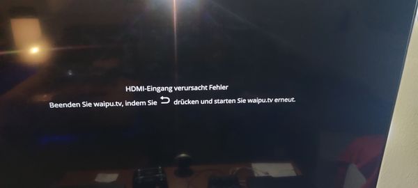

 waipu.tv macht auch zicken. .. Diese Meldung kam einfach so...beim schauen... Meine hifi Anlage war gar nicht aktiviert...
-Nachtrag... Das waipu.tv hdmi Problem hatte ich jetzt schon öfter... Das kommt nachdem ich einen Sender über waipu.tv starte und dann von heimkinoanlage auf TV Lautsprecher über die schnelleinstellungen vom TV schalte... Dann läuft das Bild erst kurz weiter dann stottert kurz das Bild und danach kurze Zeit später kommt diese Meldung...

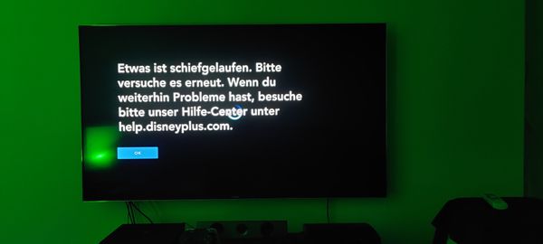

 disney+.. .  "etwas" ist schief gelaufen... Was für ne aussagekräftige Fehlermeldung...🤦
Das kam auch mitten beim Film schauen...
-Nachtrag. . .
Diese Meldung kommt wenn ich beim streamen über die schnelleinstellungen vom TV meine heimkinoanlage aktiviere...
