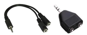

Comunque, l’unica prova che farei al massimo, se fossi in te, mi procurerei di uno sdoppiatore di audio (1-2€ in qualsiasi negozio con cavi audio, supermercati, etc) e un jack audio (3,5mm stereo maschio) da un negozio specializzato o come nel link del tuo post.

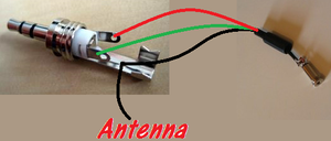

Collegherei come nella seconda immagine un cavo lungo al jack, saldato o semplicemente ben fissato. (Magari facendolo passare per il piccolo buco del piedino GND (che è quello più grande e diverso dai tre), ma, facendo anche attenzione di non toccare gli altri piedini).
A questo punto, avrei fatto due tre prove, con e senza cavo antenna, varie posizioni del cavo antenna in casa o appena fuori dalla finestra. Se i risultati sono positivi, va bene!!! Se no, pazienza…

GND sta per GROUND (massa) ed è il cavo comune dei due canali audio ed è quello laddove sullo schema ho collegato l’antenna.
Controlla anche lo spinotto delle cuffie in tuo possesso, se uno come quello sopra (stereo con manicotto-anello-punta) o uno come questo sotto con due anelli (tricanale)
che in questo caso potresti avere dei problemi con il “bypassare di comandi secondari” impartiti dalle cuffie (per es. solo se c’è qualche pulsante sul cavo o sulle cuffie stesse per il “Stop” e “Play” del registratore, ma, non per il volume). Te lo dico perché gli sdoppiatori di audio che ho visto erano quasi tutti stereo e non tricanali.
