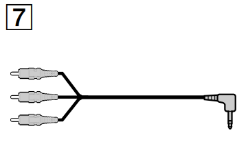

Normalement vous devriez avoir ce câble fourni avec vôtre camescope

j'ai reçu le câble qui conviens parfaitement
j'ai pu capturer les vidéos

Il faut raccorder le cable Y/C mais aussi les cables "SON" Blanc et rouge  ( ce cable est fourni avec l'achat de votre camescope)  du coté camescope Jack 3,5  l'autre coté fiches Jaune (vidéo)   blanc et rouge (SON)  car je pense que votre convertisseur Dazzle présente ces entrées.
Donc vous branchez le cable Y/C entre le camescope et le convertisseur Dazzle et le cable Jack  et prises RCA Rouge et blanche (sans la jaune) sur le dazzle. Peut-être aurez vous plus de précisions avec MARCELLUS77 qui connait Bcp mieux que moi ce matériel.
Nota:  vous pouvez ne pas brancher le cable Y/C mais simplement les 3 prises RCA: J-B-R
La prise RCA jaune  ayant TRES faiblement une  définition moindre mais c'est à peine perceptible

Il faut juste raccorder les câbles jaune(vidéo) et blanc et rouge (son) du camescope au DAZZLE

je pensais à tort  que le câble de connexion 's vidéo' suffisait
ne  retrouvant pas le câble préconisé,j'ai commandés un nouveau câble :
Cordon audio-vidéo jack mâle 3.5mm 4 pôles coudé / 3 x RCA mâle l=1.00m
pour le Jack mâle :j'ai commandé en 4 pôles (j’espère que cela conviendra)
je vais peut être arriver à capturer mes nombreuses cassettes,qui dorment depuis longtemps...
