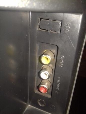

Модель Тв Rainford TFS-5598C Спутниковый ресивер Orton 4160CX PLUS. ДК Sony Dav dz-555m.
@Doggyload написал (-а):
Модель Тв Rainford TFS-5598C...
... ну, это - меняет дело ... Ваша ЭЛТ-модель имеет один единственный входной AV-разъем :
... вот так вот ...
Нет, я с вами, коллега, не согласен, вот фото
Нет, я с вами, коллега, не согласен, вот фото...
... н-да уж экземплярчик : один выходной AV-разъем (на задней панели) и два идентичных входных AV-разъема (один на боковой панели, надо полагать, штатно предусмотренный, другой на задней панели), так ? , однако, нелишним будет подтвердиться с данными из спецификации из оригинальной инструкции к Вашей модели ТВ (как минимум с интересующим Вас выходным AV-разъемом)! или поискать полную спецификацию из доверенного источника в интернете...
Короче говоря, не выйдет [...]
