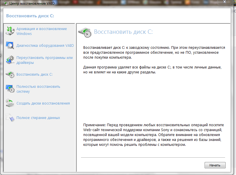

Не совсем понятна проблема в чем . В центре восстановлений Vaio есть как восстановить только диск С , так и полное восстановление . При восстановления диска С восстанавливается только диск С , диск D остается не тронутым .
Отлично! Если бы Вы мне подсказали где этот центр восстановления, то было бы здорово.
Но мне кажется у меня такой программки нет, потому что изначально ПК поставлялся с одним разделом на HDD (С и все). Это я уже разделял HDD на 2 раздела. Поэтому полагаю, что восстановление на моем компьютере будет произведено с удалением всей информации или же только с сохранением на внешние накопители.
Запустите Vaio Care , там должна быть эта программа .
Так же можно , если делали диски Vaio , запустится с них . Там будет выбор при запуске либо восстановление диска С , либо полное восстановление .
