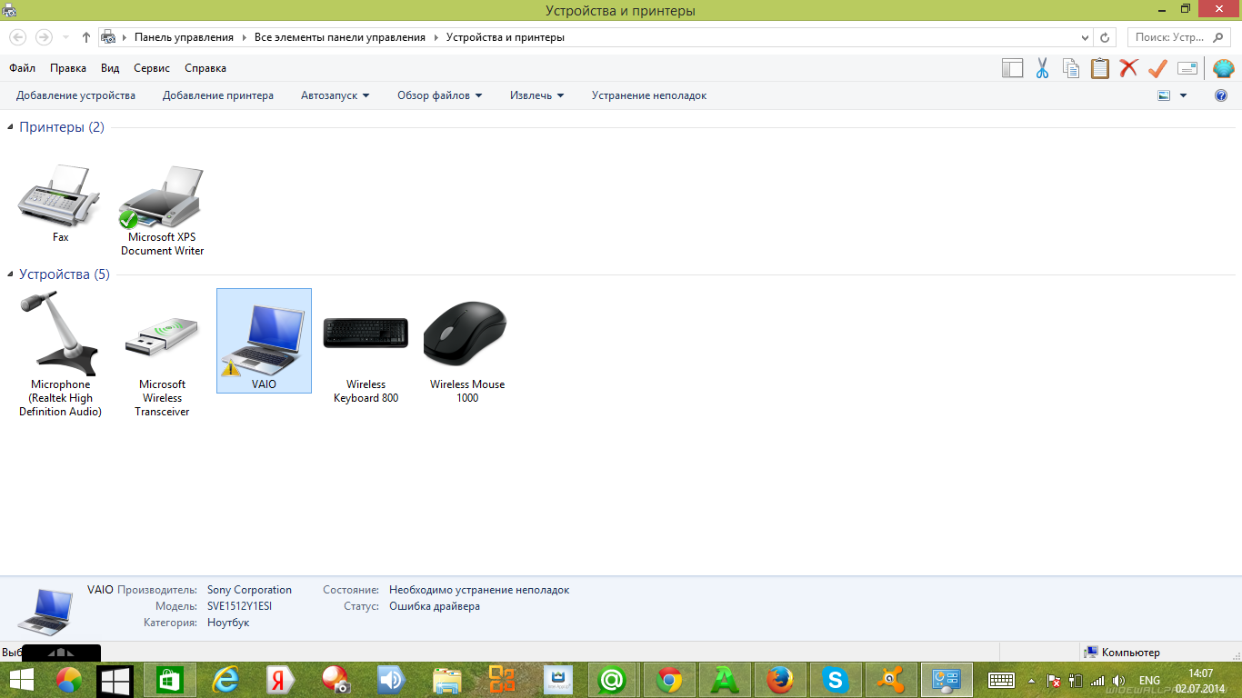

perepetulya.80
Исследователь
вот нашла клавиатуру, отправляю вам скрин
AlexIV074
Знаток
Определенно, есть проблемы с драйверами. Однако я Вас просил скрин диспетчера устройств. Он тоже находится на панели управления...

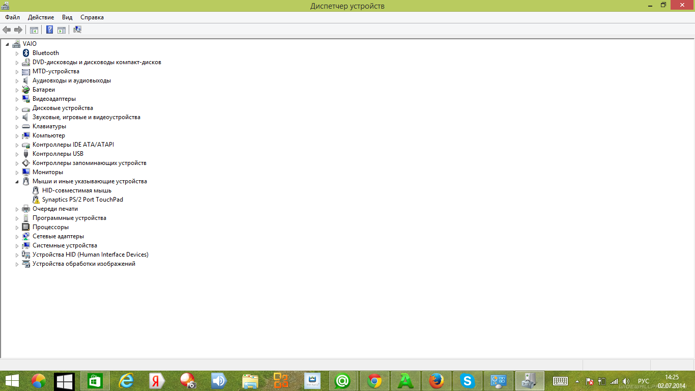

AlexIV074
Знаток
У Вас неполадки только с драйвером тачпада. Откройте вкладку клавиатуры, затем пришлите скриншот.
