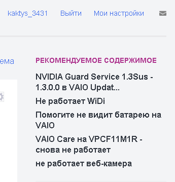

Эта новость устарела как наш бывший старый глючный форумный движок...
Все ответы уже давно обсудили и разжевали.
Ищите и читайте инструкции, к примеру с права в облачке, и далее по облакам и
старым темам.
