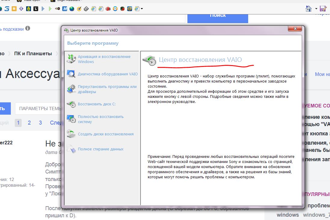

На штатной 7-ке от VAIO он должен быть:
Если вы создали загружаемую флешку в VAIO Care и процесс создания прошел до конца и успешно, то все, что вам сейчас требуется - это попытаться с её помощью восстановить систему.
