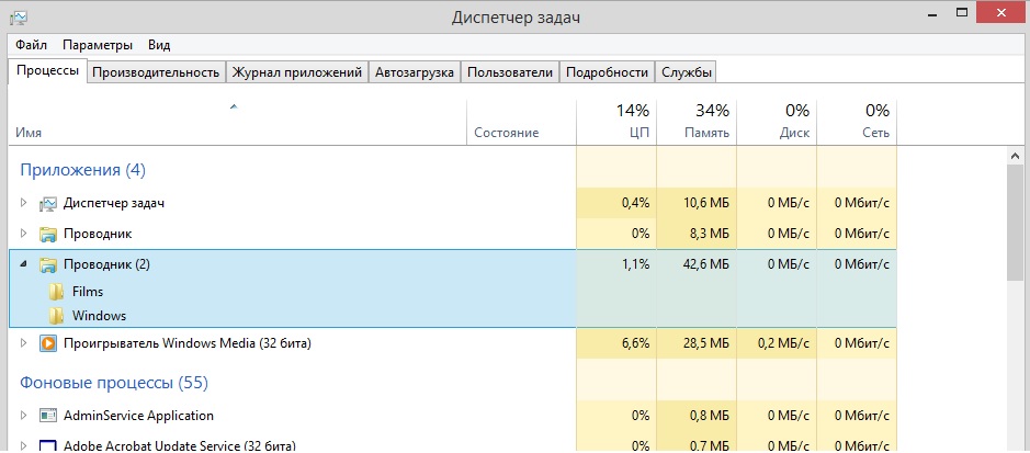

Узнал о проблеме немного больше.
Почему то, в момент, когда звук увеличивается, в диспечере задач появляется еще один проводник, буквально на пару секунд, потом звук снова прибавляется
Print screen во вложении.
p.s. Антивирус - ничего не нашел (Norton)
a_vlasov
По теме, которая была до этого:
Драйвера, все обновил (Realtek HD для Windows 8.1) - проблема не ушла
a_vlasov
a_vlasov
второй explorer.exe - появляется всего на несколько секунд, громкость увеличивается и он исчезает
