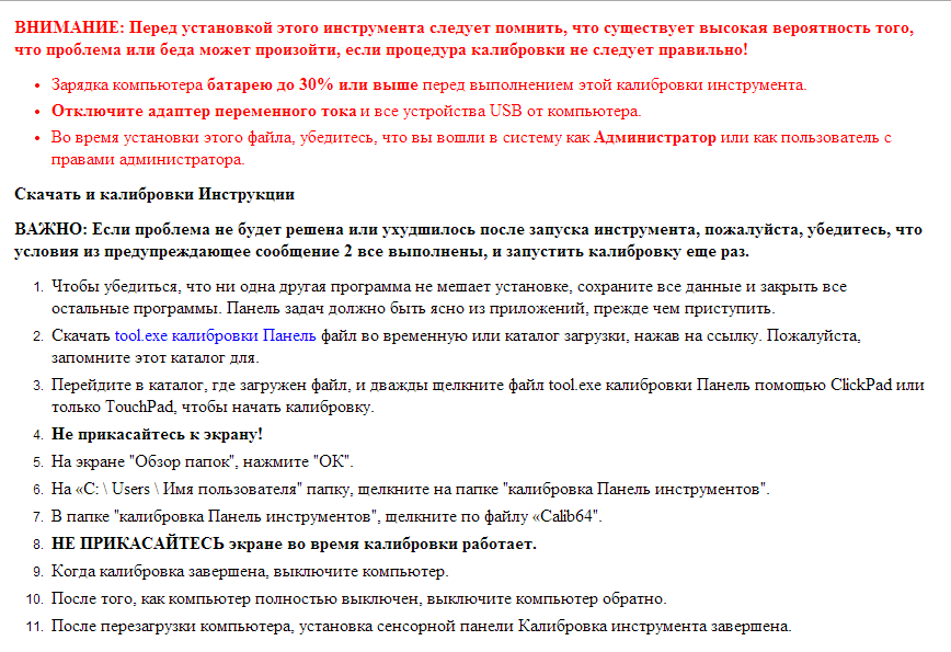

Я по Вашим рекомендациям обратился в поддрежку через почту. Звонить не стал поскольку нахожусь в Беларуси. Так вот, пришел ответ со ссылкой на прогу для калибровки экрана. Прошел, соблюдая все описанные там рекомендации и все прошло. Держал паузу, чтобы убедиться. Прошло уже около 5 дней. Хаотичных самопроизвольных нажатий нет.
вот ссылка
http://sony-eur-eu-en-web--eur.custhelp.com/app/answers/detail/a_id/27394

Прошу прощения, у меня с английски не важно, вы не могли бы описать последовательность действий, как использовать утилиту.
Просто я по английски прочитал, но боюсь что мог че не так перевести. Боюсь что могу что испортить.
Google переводчик прекрасно справляется с этим .
Вот перевод "на скорую руку:
Будут ещё вопросы - задайте.
Сенсорный экран не работает должным образом
В случае, если вы столкнулись с проблемами сенсорного экрана вашего ПК, например, экран не отвечает или происходят произвольные щелчки, перемещения курсора, вы сможете попытаться исправить проблему с помощью специальной калибровочной утилиты.
ПРЕДУПРЕЖДЕНИЕ: Не запускайте программу калибровки , если сенсорный экран работает правильно.
ВНИМАНИЕ: Перед использованием этого инструмента следует помнить, что существует высокая вероятность того, что могут возникнуть дополнительные проблемы, если процедура калибровки не будет выполняться в правильной последовательности!
• Зарядите аккумулятор компьютера до 30% или выше до запуска процедуры калибровки.
• Отключите адаптер переменного тока и все устройства USB от компьютера.
• Во время установки этого файла , убедитесь, что вы вошли в систему как Администратор или как пользователь с правами Администратора.
Скачивание файла и Инструкции
ВАЖНО: Если проблема не была решена или положение ухудшилось после запуска инструмента, пожалуйста, убедитесь, что все условия из предупреждающего абзаца ВНИМАНИЕ выполнены, и запустите утилиту калибровки еще раз.
1.Чтобы гарантировать, что никакая другая программа не мешает установке, сохраните все данные и закройте все остальные программы. Панель Задач следует очистить от приложений, до запуска утилиты.
2.Загрузите файл tool.exe "Калибровка Панели" во временную папку или папку используемую вами обычно для загрузки, нажав на эту ссылку. Не забудьте куда скачали этот файл!:smileylaugh:
3.Перейдите в папку, куда этот файл был закачан, и дважды щелкните файл tool.exe утилиты "Калибровка Панели" с помощью только ClickPad или TouchPad, чтобы начать процедуру калибровки.
4.Не прикасайтесь к экрану!
5.В окне "Обзор папок", нажмите "ОК".
6.В папке "C:\Users\Имя пользователя", щелкните на папке "Panel calibration tool".
7.В папке "Panel calibration tool", запустите файл "Calib64".
8.Не касайтесь экрана ПОКА утилита калибровки РАБОТАЕТ.
9.Когда калибровка закончится, выключите компьютер.
10.После того, как компьютер выключится полностью, снова включите компьютер.
11.После перезагрузки компьютера, работа утилиты "Panel calibration tool" завершается.
