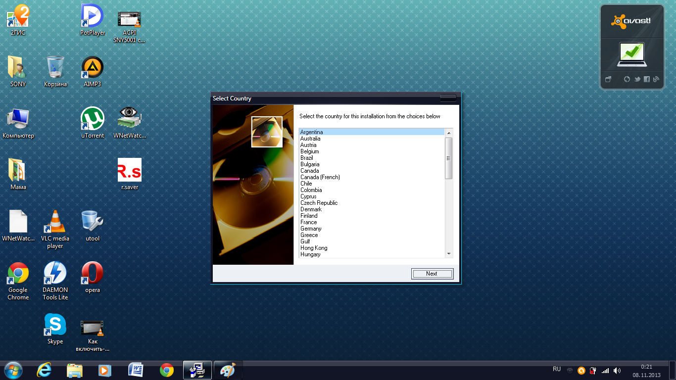

Stypor23
 У меня теперь при включении во что выскакивает на рабочий стол
Stypor23,
Это запущенный установщик от SONY у вас хочет установить софт. Выберите страну и следуйте его указаниям или же если боитесь - посмотрите в "Диспетчере задач" что это за процесс!
