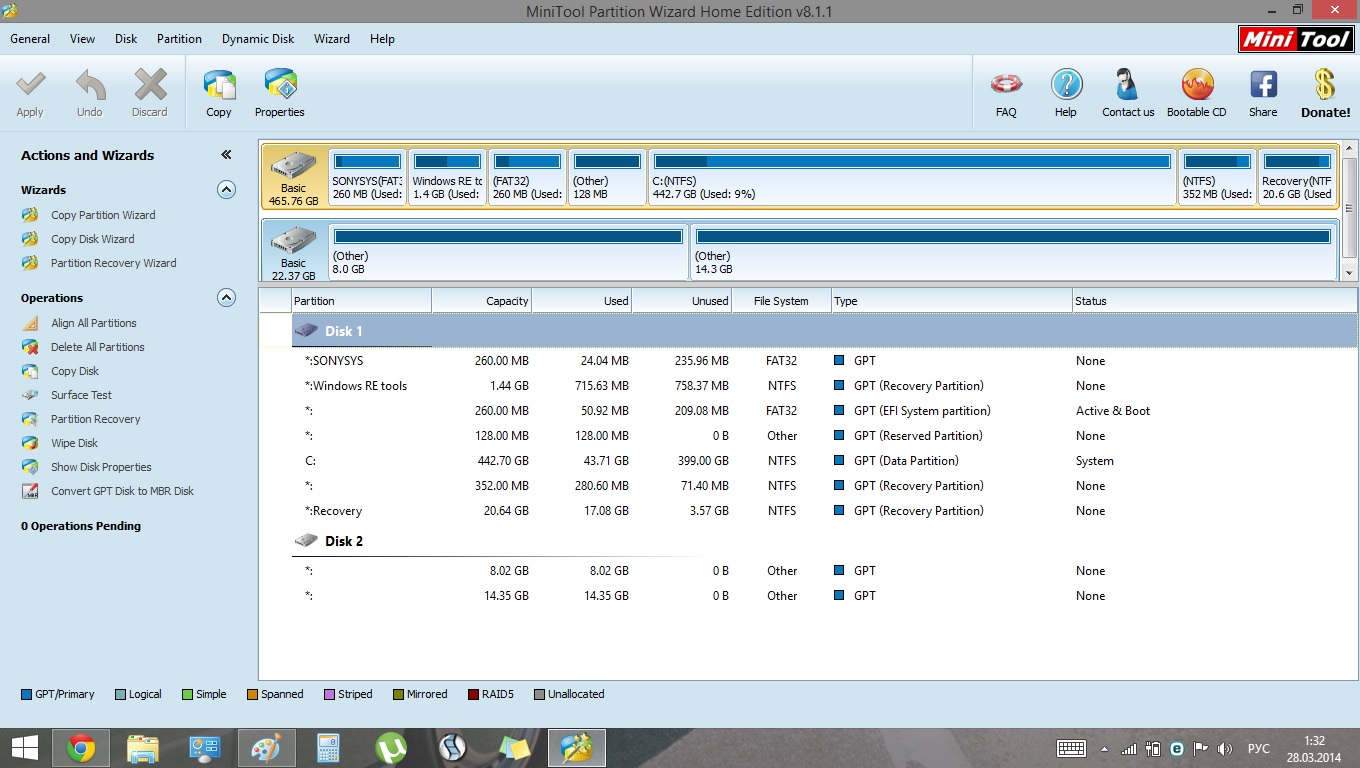

2. Предоставляем скрин сторонним партишем мейджик, ну к примеру: Partition Wizard Home Edition 7 или 9 версии. Вроде есть уже и 11 и 13.

не знаю что нажимать в партишн визард для интересующей информации

stepa_g Отлично, на удивление я вижу то что желаю видеть, конечно не всё, что рельно следует обычно изучать, но это издержки форумного общения.
Предположения:
1. На smart харда пока, забиваем, кто бы из утилит это не кричал! И... ежу понятно, что хард болен! На больной хард, не целесообразно чего либо пытаться устанавливать!
2. Я использую, для теста харда ТОЛЬКО внешние инструменты! Но! Тут нас?
Точнее Вас корефано поджидают масса подводных камней, о которых рассуждать даже с корешем/корешами в рамках сообщества я не намерен. У меня для этих целей припасенно масса интересных танцев с бубнами от шаманов: Внешние боксы, внешнии харды, запасные харды, ББ, CD/DVD с free ютилём и платным, на худой конец демки и т.д. и т.п, и (!) главное опыт и практика более 100 разнообразный хардов!
3. Но я кратко попробую эту тему копнуть, естественно Вашими руками, если не получится, это уже не моя вина.
4. Начнём с главного! Чтобы не потерять фирменную ОС, ну и естественно как обычно без дисков! Recovery на месте, если не работает педаль assist, это значит сломаны служебные записи, вероятно всего они оказались в зоне деградации кластеров.
5. Демкой или лицензионной BR11_Prof_trial_ru_xU.msi следует попробовать снять/спасти образ recovery. в х64 это у меня дела и акроникс-2013, но я как и обещал не буду теоретизировать тему, одинаковых путей нет, и предвидеть все версии танцев не целесообразно.
