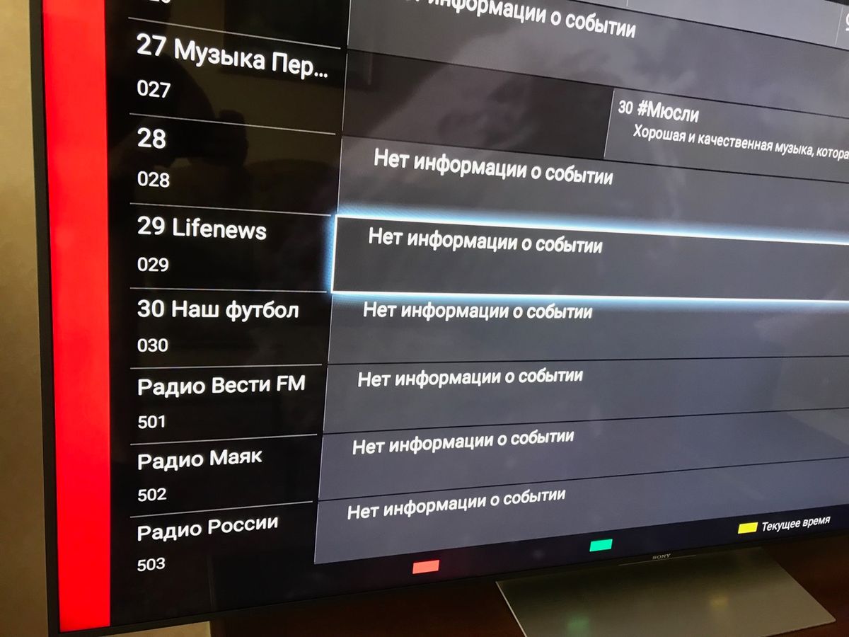

Добрый день! У меня на кухе простенький Sony 24" ловит ULTRA HD TV но без изображения ибо не понимает кодек видео видимо.
В гостинной 75XE9005 в принципе не видит этот канал.
В остальном все идентично у обоих.
Вручную тоже не видит.
Остальные каналы идут 100/100, сигнал отличный.
Куда копать?
Решено! Перейти к решению.
По крутил антенну, поставил полное сканирование и таки поймал 4К & Короче понимает все телек- антенну надо хорошую и крутить.
