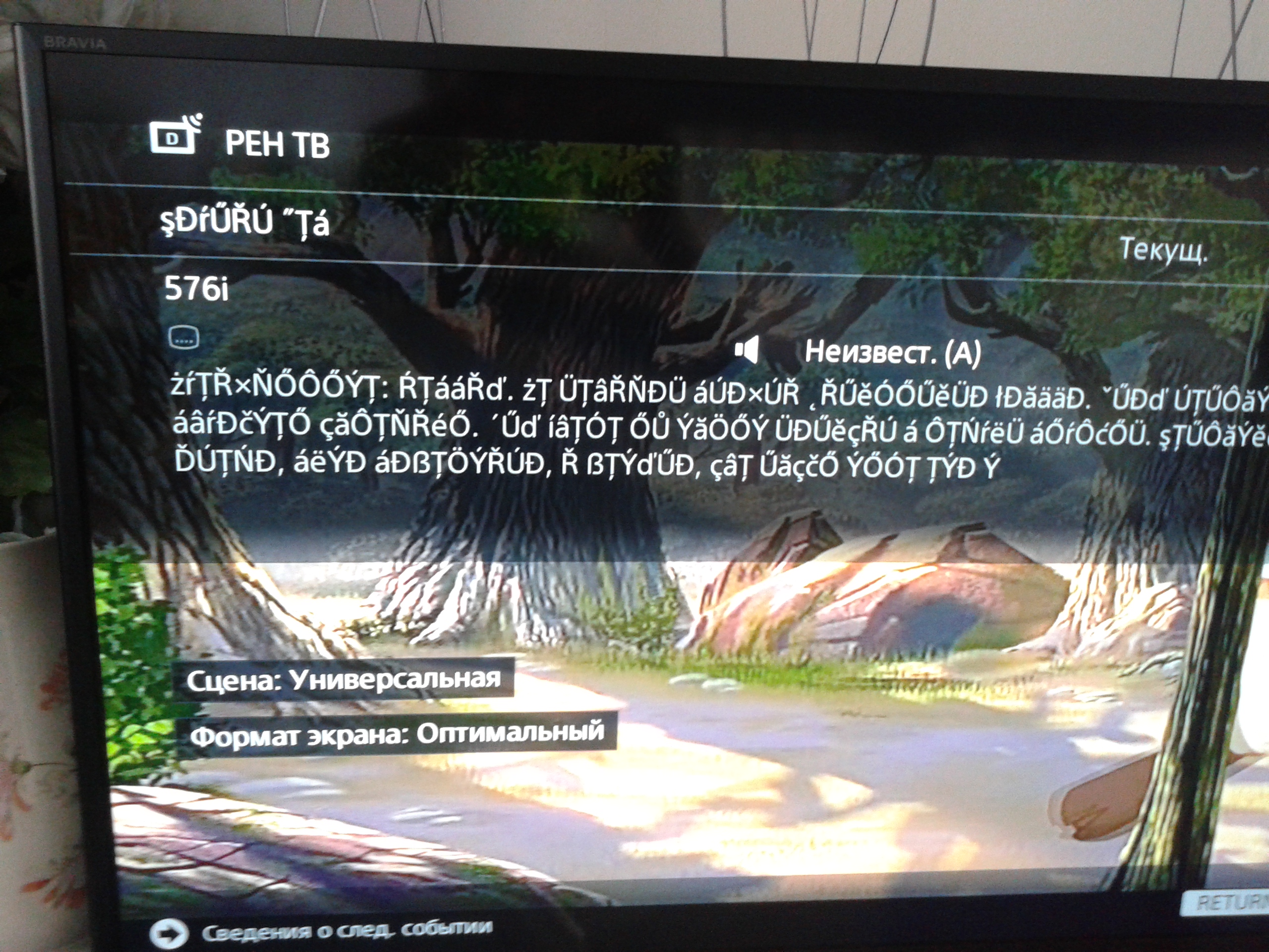

Почему информационный баннер на телевизоре SONY KDL-32W705B отображается какими иероглифами( не китайский и не японский языки).В настройках страна:Россия,язык:русский.

Такое отображение кирилического текста связано с неверной декодировкой ТВ текстовой таблицы в DVB ресурсе.
Живете в большом городе? Где берете цифровой сигнал, с эфирной антенны или у кабельного оператора?
Попробуйте цифровой эфир DVB-T2:
В цифровом эфите (DVB-T2) таких проблем быть не должно (либо она будет как минимум на всех ТВ SONY, и не только...) узнайте у кого-нибудь как отображаются назнания эфирных программ и аннотации. Либо проблема может быть в ТВ (нужно будет сбелать жесткий сброс и настроить по новой) - если не помогает то Вы наверное его привезли из Китая или Дубая ( ТВ не для Европейского рынка).
Если у кабельного оператора - попробуйте для проверки эфирное цифровое вещание (если в эфирном вещании с отображением кирилицивсе нормально), то проблема у кабельного провайдера.
Кабельщики зачастую особо не заморачиваются с качественными параметрами транслируемого сигнала, картинка есть да и ладно, особенно если абон/плата небольшая.

г.Тольятти кабельный оператор "Союз Информ" аб.плата 150 руб./мес.
Я уже писал им по этому поводу - молчат.Звонил - не знают ответа.
