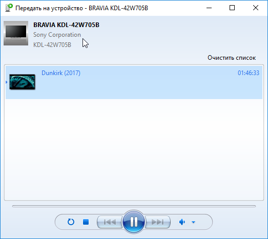

Добрый день! Имею проблемы с выводом изображения через wifi, изображение недостаточно четкое, если подключить флешку и запустить с нее, то качество будет значительно лучше. Возможно это как то связано, что компьютер видит телевизор не как KDL-43WE755, а как KDL-32W700B
(https://puu.sh/Aevma/da20d1880f.png - ссылка на скриншот), для стриминга использую встроенный в Windows 10 функцию передачи изображения. Для сравнения в соседней комнате стоит телевизор Sony KDL-42W705B у него такой проблемы нет и изображения четкое и ясное и компьютер видит его как KDL-42W705B. Оба телевизора подключены к одной сети, 2,4 гц диапазона.

Видимо меня не поняли. Еще раз, я не делаю из телевизора дополнительный монитор, а хочу просто по wifi отправить фильм на телевизор. Вчера еще пытался сделать dlna сервер через windows media, проблема все такая же, урезание качеста изображеия, причем телевизор видит и комп и сервер и я могу спокойно выбрать какой фильм смотреть. Мне все таки кажется что это глюк по какой то.  Можно как нибудь принудительно с флешки обновить прошивку тв? У меня стоит последняя, она автоматом встала когда первый раз включил тв.

Спасибо за советы! Установил Home Media Server проблема сохранилась, телевизор видит сервер, можно выбирать фильмы и тд, но качество картинки так и осталось плохим. Такое впечатление, что оно урезается до меньшего разрешения чем Full HD, как вообще такое может быть? Роутер у меня современный  xiaomi mi router 3, работает как в 2,4, так и в 5гц сети, но телевизор видит только 2,4(. Вообще уж не знаю, что еще сделать, видимо придется по старинке носить винчестер к телевизору и подключать его по USB или ждать какой то программной заплатки от Sony, так как в соседней комнате стоит Sony KDL-42W705B и с ним все ок, правда он видит и 5гц сеть, видимо антенна wifi слабее на we755, хотя странно телевизор 2017 года модельного ряда и со старой антенной, не позволяющей передавать качественный сигнал по wi fi. Очень обидно, если все так, в целом телевизор выдает хорошую картинку, к нему подключена PS4 Pro и в играх картинка сочнейшая, но все таки телевизор не только для игры покупался, кино тоже хочет смотреть, но видимо не по беспровобюным технологиям. Но все таки момент, что комп видит его как другую модель меня тоже напрягает, мне кажется это ненормально.
