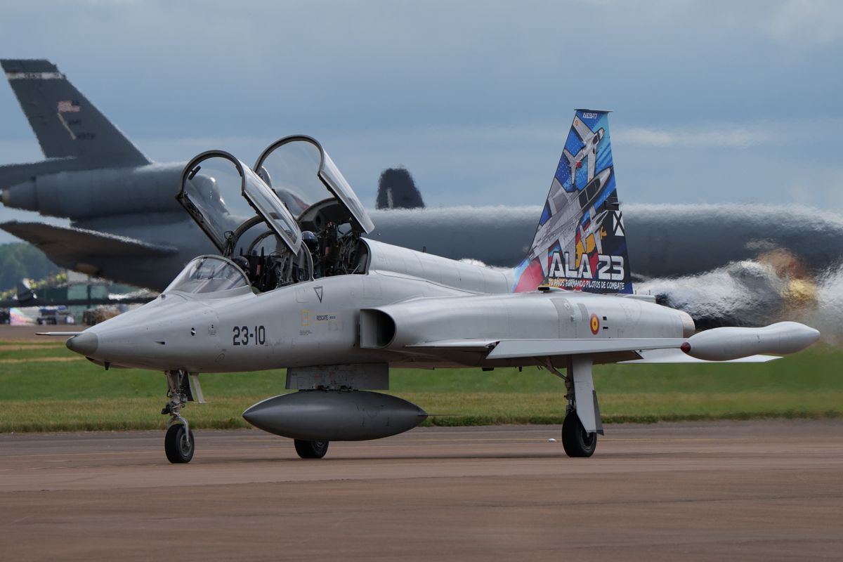

Als nächstes habe ich die Alpha α1 beim The Royal International Air Tattoo 2024 eingesetzt.
Konstruktionsfehler und Selbstüberschätzung
In einen Gespräch mit Sony Verantwortlichen am 10.09.2022 in Hechtel-Eksel, angesprochen auf den fehlenden Autofokusmodus AF-A der Alpha α1: Wurde mir erklärt das es nicht mehr Nötig sei, bei Statischen Motive in den Autofokusmodus AF-S zu wechseln. Man kann problemlos in Autofokusmodus AF-C bleiben. Der Autofokusmodus AF-A würde bei der Alpha α1 nicht mehr gebraucht, da der Autofokusmodus AF-C zu verlässlich alle nur denkbare Fotografische Situation abbildet.
Durch einen Konstruktionsfehler kann man mit angesetztem Teleobjektiv das Autofokus Modus Rad beim Fotografieren nicht erreichen. Es muss immer erst komplett Umgegriffen werden, da das Einstellrad eine Arretierung aufweist, werden zum Verstellen immer zwei Finger benötigt.
Ob das Bild in Autofokusmodus AF-S scharf abgebildet wurde, weiß ich nicht in Autofokusmodus AF-C ist es auf jeden Fall, wie alle Bilder aus dieser Bild Sequenz unscharf.
Skaliertes Originalbild, EXIF: ILCE-1 v2.02, Belichtungsprogramm: P, Autofokusmodus: AF-C, Bildstabilisierung: Ein, Verschlusszeit: 1/800s, ISO: 100, Sony FE 200-600mm mit Firmware Ver.01.003, Brennweite: 200mm, F-Wert: 5.6 / Für eine größer Sicht bitte ins Bild klicken und den Vollbildmodus über die Schaltfläche oben rechts aktivieren.Skaliertes Originalbild, EXIF: ILCE-1 v2.02, Belichtungsprogramm: P, Autofokusmodus: AF-C, Bildstabilisierung: Ein, Verschlusszeit: 1/800s, ISO: 100, Sony FE 200-600mm mit Firmware Ver.01.003, Brennweite: 200mm, F-Wert: 5.6 / Für eine größer Sicht bitte ins Bild klicken und den Vollbildmodus über die Schaltfläche oben rechts aktivieren.
Es ist deutlich zu sehen, dass es eine Diskrepanz zwischen den Bildern, die von der Kamera als scharf bestätigt werden und die abgelegten Bildern auf der Speicherkarte gibt !

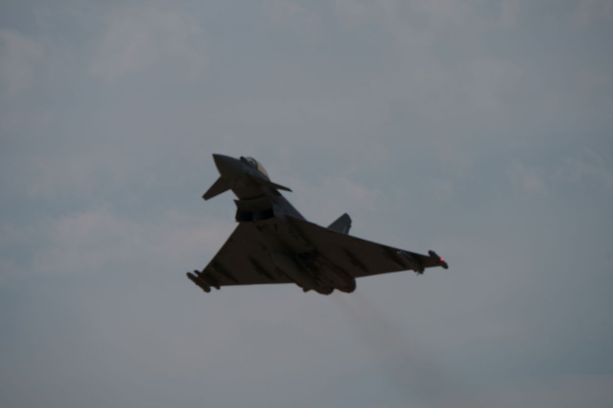

Ein Algorithmus Problem !
Seit Jahren ist den Verantwortlichen bei Sony bekannt, dass es bei der Alpha α1 ein Autofokus Algorithmus Problem gibt.
Es ist nicht nachvollziehbar, dass Sony die unqualifizierten Programmierer nicht abzieht und durch Leute ersetzt die ihr Handwerk verstehen.
Zum erste Mal in Europa, das ein west Kampfflugzeug Extreme Performance demonstriert: Die Aufnahme zeigt wie eine F-15QA quasi in die Luft anhält
Die Alpha α1 soll 120 AF/AE-Trackingberechnungen pro Sekunde durchführen, aber schafft es nicht mal auf ein extrem langsames Flugzeug die Schärfe nachzuführen.
Der Autofokus AF-C war auf Schärfepriorität eingestellt, das heißt die Kamera löst erst aus, wenn der Autofokus scharf gestellt hat.
Skaliertes Originalbild, EXIF: ILCE-1 v2.02, Belichtungsprogramm: M, Autofokusmodus: AF-C, Bildstabilisierung: Ein, Verschlusszeit: 1/1250s, ISO: 160, Sony FE 200-600mm mit Firmware Ver.01.003, Brennweite: 600 mm (eq.900 mm), F-Wert: 8 / Für eine größer Sicht bitte ins Bild klicken und den Vollbildmodus über die Schaltfläche oben rechts aktivieren.Skaliertes Originalbild, EXIF: ILCE-1 v2.02, Belichtungsprogramm: M, Autofokusmodus: AF-C, Bildstabilisierung: Ein, Verschlusszeit: 1/1250s, ISO: 160, Sony FE 200-600mm mit Firmware Ver.01.003, Brennweite: 600 mm (eq.900 mm), F-Wert: 8 / Für eine größer Sicht bitte ins Bild klicken und den Vollbildmodus über die Schaltfläche oben rechts aktivieren.

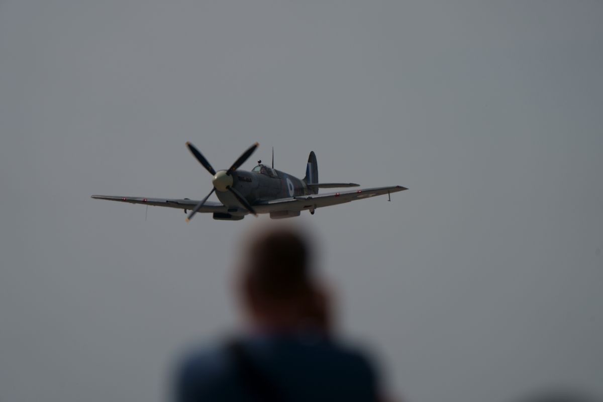

Großer weißer Rahmen !
Auch mit dem Großen weißen Rahmen hätte die Aufnahme durch das Autofokussystem scharf abgebildet werden müssen.
Nach Meiner Einschätzung handelt es sich um die Motiv Erkennung, die temporär durch einrahmen, signalisiert das ein Motiv erkannt wurde.
Skaliertes Originalbild, EXIF: ILCE-1 v2.02, Belichtungsprogramm: M, Autofokusmodus: AF-C, Bildstabilisierung: Ein, Verschlusszeit: 1/1250s, ISO: 250, Sony FE 200-600mm mit Firmware Ver.01.003, Brennweite: 359 mm. F-Wert: 8 / Für eine größer Sicht bitte ins Bild klicken und den Vollbildmodus über die Schaltfläche oben rechts aktivieren.Skaliertes Originalbild, EXIF: ILCE-1 v2.02, Belichtungsprogramm: M, Autofokusmodus: AF-C, Bildstabilisierung: Ein, Verschlusszeit: 1/1250s, ISO: 250, Sony FE 200-600mm mit Firmware Ver.01.003, Brennweite: 359 mm. F-Wert: 8 / Für eine größer Sicht bitte ins Bild klicken und den Vollbildmodus über die Schaltfläche oben rechts aktivieren.
