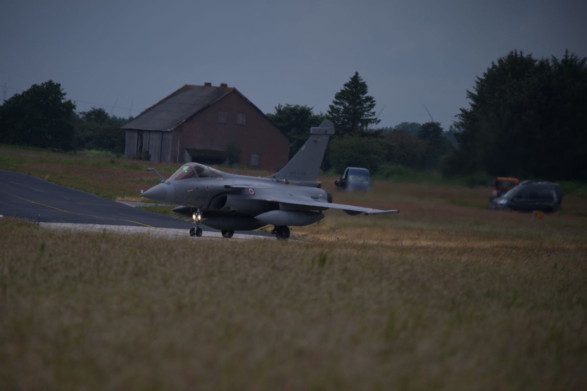

Meine Sony Alpha 1 hat aktuell die Angewohnheit ohne Vorwarnung in manuellen Fokus zuschalten.  Dabei bleibt die Blendenfunktion erhalten wie bei diese Aufnahme. EXIF : ILCE-1 v1.30, FE 200-600mm , Blende 8, Verschlusszeit 1/1000s. ISO 125. Oder die Blende geht auf F: 1 und lässt sich nicht mehr steuern.Meine Sony Alpha 1 hat aktuell die Angewohnheit ohne Vorwarnung in manuellen Fokus zuschalten. Dabei bleibt die Blendenfunktion erhalten wie bei diese Aufnahme. EXIF : ILCE-1 v1.30, FE 200-600mm , Blende 8, Verschlusszeit 1/1000s. ISO 125. Oder die Blende geht auf F: 1 und lässt sich nicht mehr steuern.
Auch das neuste Firmware Update hat gefühlt das Problem nur verschärft, so ist dieses Problem anfangs hin und wieder aufgetreten. Heute Vormittag ( 22.09.2022 ) war ich ungefähr ein Dutzend Mal mit diesem Problem konfrontiert.
Kamera ist ohne Fehlermeldung in manuellen Fokus Modus gewechselt, genaugenommen hat die Kamera die Verbindung zum Objektiv unterbrochen. EXIF : ILCE-1 v1.31, FE 200-600mm, Blende  F: 0, Brennweite: 0Kamera ist ohne Fehlermeldung in manuellen Fokus Modus gewechselt, genaugenommen hat die Kamera die Verbindung zum Objektiv unterbrochen. EXIF : ILCE-1 v1.31, FE 200-600mm, Blende F: 0, Brennweite: 0
 Hat noch jemand aus der Sony Community dieses Problem an seiner Kamera beobachtet oder eine Idee zur Lösung ?

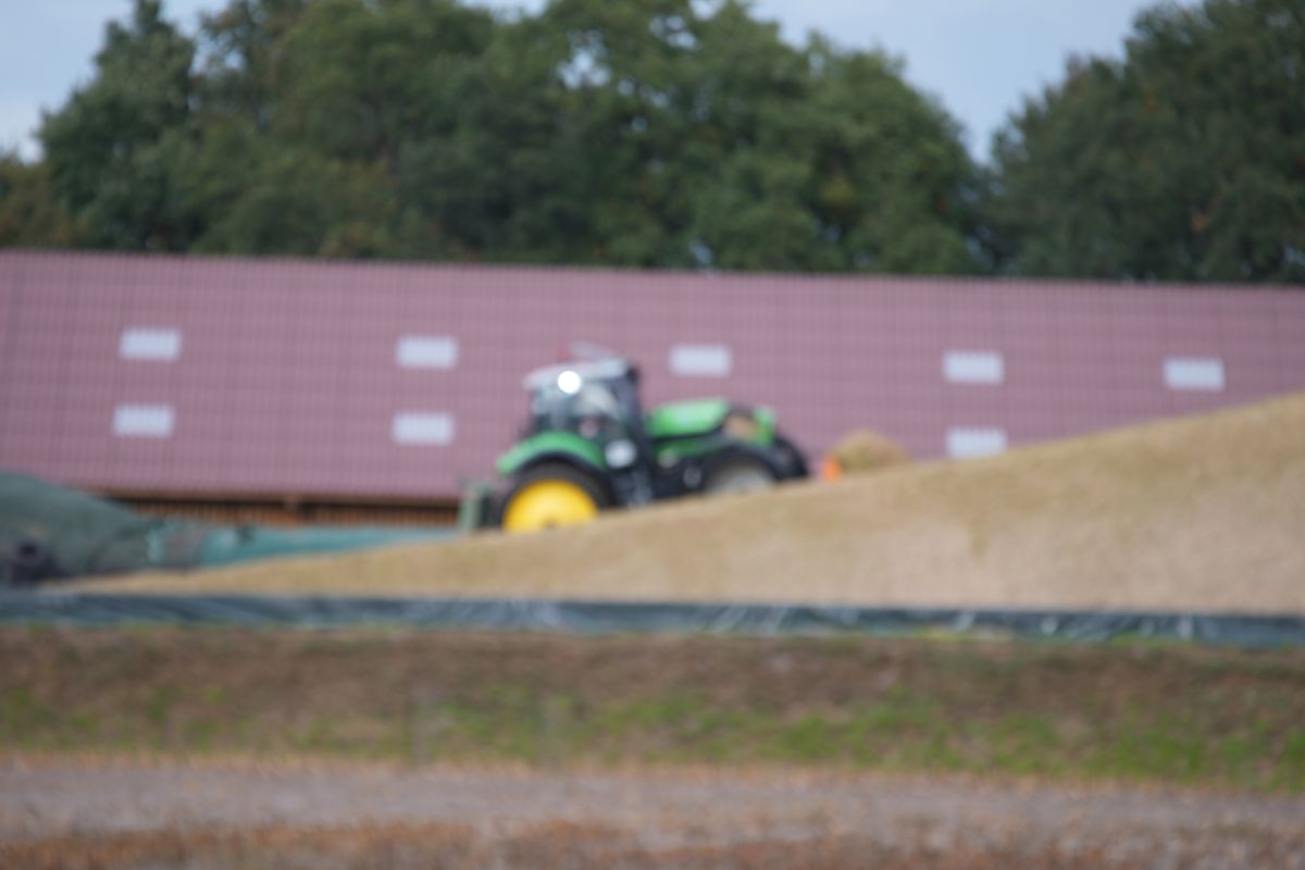

Auch mit den Major Firmware Update 2.01 wurden die Gravierenden Probleme, wie dass der Autofokus urplötzlich Ausfällt nicht behoben. Dieses Problem tritt temporär, hauptsächlich mit dem SEL200600G auf.
Dieses ist ein 100 Prozent Originalbild, nur die Bildgröße wurde skaliert. EXIF : ILCE-1 v2.01 Verschlusszeit: 1/644s, ISO: 125 , Sony FE 200-600mm F5.6-6.3 G OSS mit Firmware Ver.01.003, Objektiv Typ: ---, Brennweite: 0, F-Wert: 0Dieses ist ein 100 Prozent Originalbild, nur die Bildgröße wurde skaliert. EXIF : ILCE-1 v2.01 Verschlusszeit: 1/644s, ISO: 125 , Sony FE 200-600mm F5.6-6.3 G OSS mit Firmware Ver.01.003, Objektiv Typ: ---, Brennweite: 0, F-Wert: 0
Ich habe dann die Alpha α1 mit den SEL200600G zum Servicepartner zur Überprüfung / Instandsetzung geschickt.

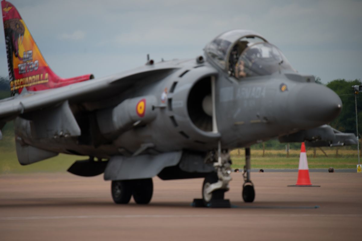

Als die Alpha α1 mit den aktuellen Firmware Update 2.02 von Servicepartner zurück war, habe ich versucht ein paar Falter und Blüten einzufangen. Meine Alpha α1 wechselt schon nach ein paar Minuten, mit den Sony 70-400mm F4-5.6 G SSM von alleine in manuellen Fokus Modus.
Dieses ist ein 100 Prozent Originalbild, nur die Bildgröße wurde skaliert. EXIF : ILCE-1 v2.02 Verschlusszeit: 1/400s, ISO: 100, Sony 70-400mm F4-5.6 G SSM mit Firmware Ver.01.001 in Verbindung mit den LA-EA5 Objektiv-Adapter, Objektiv Typ: ---, Brennweite: 0, F-Wert: 0Dieses ist ein 100 Prozent Originalbild, nur die Bildgröße wurde skaliert. EXIF : ILCE-1 v2.02 Verschlusszeit: 1/400s, ISO: 100, Sony 70-400mm F4-5.6 G SSM mit Firmware Ver.01.001 in Verbindung mit den LA-EA5 Objektiv-Adapter, Objektiv Typ: ---, Brennweite: 0, F-Wert: 0
