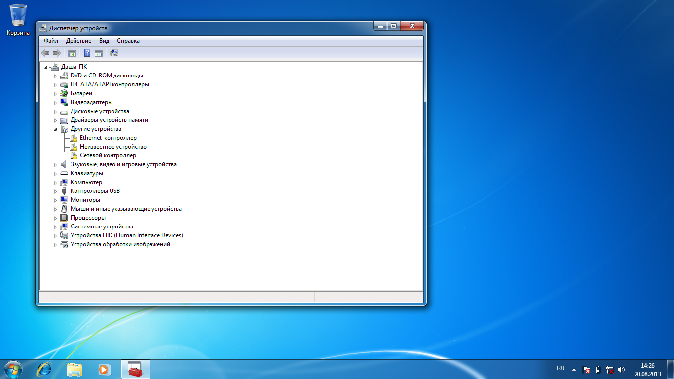

Всем привет, прошу помощи т.к сам уже голову сломал. У меня на руках Sony Vaio VPCEG18FG, после переустановки Windows (стояла английская версия, захотел русскую) ноутбук не обнаруживает устройство, все драйвера встали четко... единственная проблема с этим wi-fi. Облазил не малое колличесво форумов, здесь тоже испробовал кучу вариантов не в какую.
При механическом включении кнопки начинает только bluetooth работать...
Вот собственно то что вижу я в деспетчере устройств

SergeyWarrior,
Привет!
У вас как раз то и не встали драйвера для сетевых устройств!
Вы откуда брали их и какие версии файлов? Страничка поддержки вашего ноутбука зарубежная, не российская: http://www.sony-mea.com/support/product/vpceg18fg
Зайдите в закладку - "Downloads", а затем в избирателе укажите свою версию и разрядность Windows, после чего установите с неё драйвера для вашего Wi-Fi модуля и Ethernet и всё у ваc сразу же заработает, не переживайте!
И у вас не установлен управляющий файл SFEP - это та позиция, которая в "Диспетчере устройств" у вас обозначена как - "Неизвестное устройство".

Снес винду переустановил поновой, установил все драйвера которые вы подсказали... результат таков... два контроллера в норме, сетевой контроллер не работает(( Что я не так сделать мог?Безымянный3.png
Antonio_Badalamenti
Профи
Скриншот не видно, очень маленькое разрешение!
У вас кто производитель двух сетевых модулей?
Сделайте вот такие скриншоты wi-fi-модуля, который у вас записан как - Сетевой контроллер!
А затем двойным кликом по его позиции вызовите консоль и зайдя в закладку - Сведения, скопируйте верхнюю строчку с ID устройством. Затем вставьте в поисковик этого ресурса http://devid.info/ru и вы увидите кто производитель устройства!
